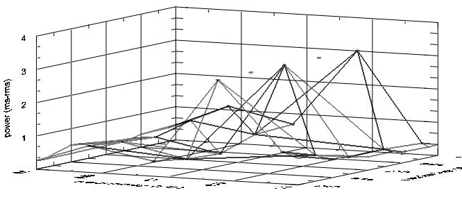

ich habe folgendes Problem:
Mein etwas größerer 3D-Plot verbindet nicht mit seinen Linien alle Punkte.
Ich habe im Anhang einen kleinen Screenshot von einem Teil des Graphen hochgeladen.
Also das Problem: Punkte an der richtigen Stelle, aber sobald Linien hinzukommen,
werden diese falsch verbunden. Mein LabVIEW Version ist 8.5 .
Vielleicht hab ihr ja einen Tipp für mich.
Vielen Dank im Vorraus!!!

OK, im Anhang nur ein kleiner Ausschnitt von nem 3D-Graphen in einer VI,
der ein ähnliches Problem bei 245 hat.
Hab alles rausgelöscht was nicht zum Problem gehört hat.

ich erkenne dein Problem (vor allem, wenn man auf Punkt+Linien-Darstellung umstellt), habe aber leider auch keine Ahnung, was da schief läuft.
Vorschlag: Da deine x- und y-Werte so ein schönes Raster bilden, nimm doch ein der beiden anderen Darstellungen (Surface oder ParametricPlot):
Lv85_img
Sonstige .vi  x4_mod.vi (Größe: 32,42 KB / Downloads: 333)

Danke Jens für deinen schnellen Lösungsansatz.
Hier mein Feedback:
Die x-Achse (Zeit) kann man vereinfachen,
die y-Achse (Frequenz) leider in meinem Projekt nicht.
Es ist bei mir wichtig,
dass die Punkte genau dort liegen, wo der Wert ist.
(Mein kleines Bsp war da wohl leider nicht so aussagekräftig,
weil nur eine Spalte kleine Unregelmäßigkeiten hatte, sry)
Daher ist, glaub ich, das Surface nicht so geeignet, wie der ParametricPlot
(wenn ich das jetzt hier richtig Überblickt habe).
Ich versuche auf jeden Fall jetzt erstmal den ParametricPlot einzubauen
und meld mich dann hier nochmal, ob alle geklappt hat.
Nochmal viele Dank für die schnelle Hilfe...
...ich bin froh, dass ich das Forum gefunden habe.

Anscheinend ist die Zeit schon abgelaufen,
in der ich meinen Beitrag editieren kann,
deswegen hier mein neuer Post:
Hat alles wirklich so geklappt (wie oben beschrieben).
Ich finds trotzdem sehr merkwürdig,
dass bei meinem ersten Graphen,
die Punkte nicht verbunden worden sind.
Vielleicht weiss ja irgendwann, irgendwer woran es gelegen hat.
