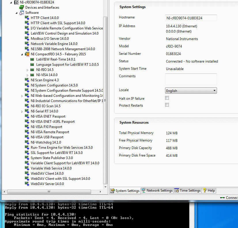

ich habe ein paar Instrumente an die cRio gesteckt wahrend sie lief, aber glaube nicht, dass das die Ursache ist. Und einen vi an der cRio neu gestartet nachher.
Jedenfalls hat die cRio sich auf einmal eine neue IP Adresse zugelegt.
Die IP-Adresse habe ich wieder hinbekommen, aber die Module sind immer noch weg. Auch andere Module erkennts nicht, oder in andere Slots stecken (mit jedesmal ausschalten).
MAX sagt, keine Software installiert, ist aber (s. Bild)

formatiert, Software neu draufgespielt, nun gehts.
Backup mit RAD utility gemacht
wahrscheinlich nicht lange genug gewartet bis cRIO vollstaendig gebootet hat, dauert ca1 1/2min
