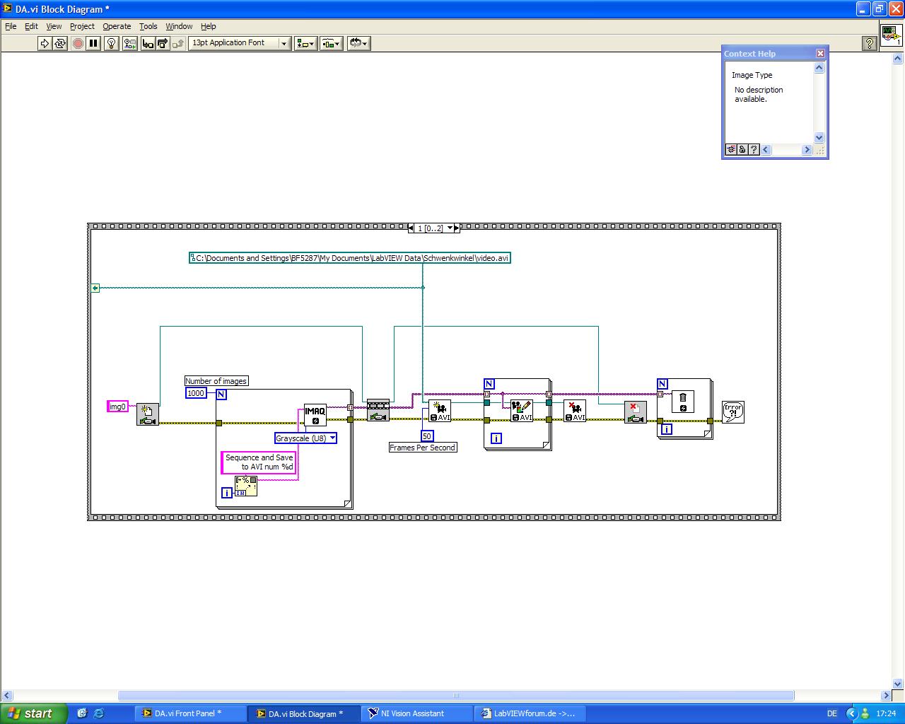

ich versuche seit Tagen ein AVI aufzunehmen, da die Verarbeitung mit Vision nur mit einem 8bit-Format erfolgen kann müsste dieses Format erreicht werden. Im Screenshot is mein Aufbau zusehen. IMAQ Grayscale U8 ist ausgewählt, bei der weiteren Verarbeitung der Datei wird jedoch deutlich das es sich um ein RGB oder ähnliches handelt. Was muss ich verändern um das angestrebte Format zu erreichen?
LabVIEW Version 8.2
Vielen Dank im Vorraus!

Moin,
scheinbar scheint deine Kamera keinen 8bit Mode zu unterstüzen. Das der Speicher nur 8bit hat reicht für eine Konvertierung nicht aus. Du könntest jedes Bild mit Cast Image und eigenem Bildspeicher umwandeln, danach dem Write AVI zuführen. Habe ich eben mit meiner USB Kamera ausprobiert, kommt ein 8bit AVI bei raus..
Ansonsten weiß ich auch nicht weiter.
