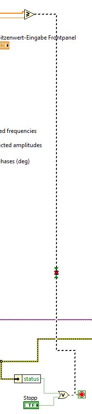

Zum Abbruch: Ist soweit jetzt klar, aber wie verbinde ich das wenn ich viele Abbruchbedingungen in einer Schleife haben möchte ?
So gehts wohl nicht.

Zitat:aber wie verbinde ich das wenn ich viele Abbruchbedingungen in einer Schleife haben möchte ?
Über boolsche Verknüpfungen…
Zitat:So gehts wohl nicht.
Genau beobachtet. Und was sagt dir LabVIEW zu der Fehlerursache?
Wenn du ein Array von Werten vergleichst, bekommst du (standardmäßig) ein Array mit boolschen Werten. Dieses kann man mit speziellen Funktionen (AndArray, OrArray) auswerten. Alternativ gibt es ja ein Kontextmenü bei der Vergleichsfunktion - und die LabVIEW-Hilfe zu den Funktionen…
