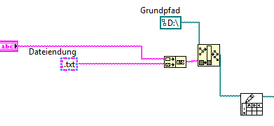

Das Programm erstellt eine Tabellekalkulationsdatei durch eine OK-Bestätigung. Diese wird bei jeder Bestätigung neu überschrieben. Wie kann ich nun eine Abfrage einbauen, die mich darauf hinweist, dass die Datei bereits exisitiert und überschrieben werden soll (ja(überschreiben) - nein(Abbruch)).
mfg. Chris

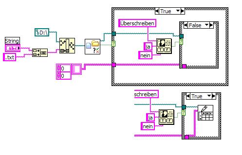

Mit dem VI "Prüfen, ob Datei oder Ordner existiert". Du musst dann entsprechend auf das Ergebnis reagieren.

hi,
ich würde es so machen!
viel spass

Danke für eure Anworten. Hat mir sehr weitergeholfen.
