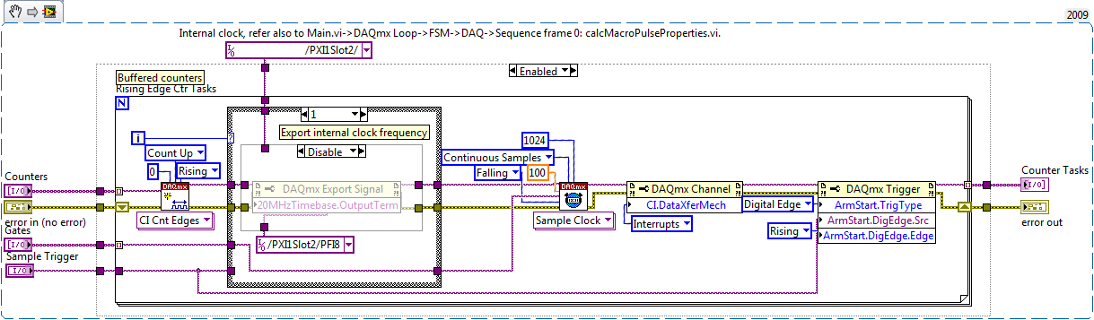

hast Du einaml die Zahl der DMA-Kanäle überprüft, die vom cDAQ unterstützt werden. Ich vermute es sind nur drei.
In diesem Fall müsstest Du den vierten Task auf Polling oder Interrupt umstellen. Dazu kanst Du die DAQmx Property-Nodes benutzen.
Ich habe mal ein Beispiel, aus dem Zusammenhang gerissen, angehängt.
Gruß Holger

Hallo, wenn ich den Eigenschaftsknoten "DAQmx - Kanal" erstelle, gibt es dort keine Einstellung bezüglich der Einstellung ob nun DMA- oder Interrupt-Modus.
Wo finde ich diese?

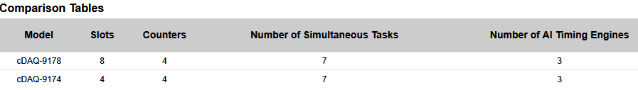

Kenne mich eigentlich mit cDAQ nocht aus, aber ein Blick in die Spezifikation liefert doch für die Zahl "3" die Erklärung:
Die eingesteckten AI-Module funktionieren also nicht autark, sondern benutzen als Takgeber Hardware, die sich im Grundchassis befindet. Und davon gibt es nur 3 Stück.
Wie gesagt, ich habe keine Ahnung, aber der mich nie trügende Big Grin Instinkt sagt klar und deutlich: Wenn mehrere AI-Module parallel synchron betrieben werden, d.h mit gleichem Takt, Start und Stop, dann sollte es doch möglich sein, diese Kanäle zu einem mehrkanaligen Task zusammenzufassen, bei dem nur eine "AI Timing Engine" verbraucht wird.
Dein Problem tritt also nur auf, wenn man mehr als drei verschiedene AI-Tasks einrichtet - was aber nicht heißt, daß nur 3 AI-Module verwendet werden können.
