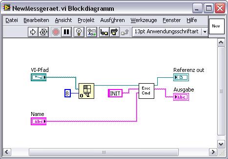

Eine Frage habe ich noch. Und zwar geht es um die Instanzierung selbst. In deinem Beispiel hast du die Reentrante VI einfach 2x ins BD eingebaut. Dadurch werden ja auch zwei feste Instanzen erzeugt. Wenn ich nun aber "auf Knopfdruck" neue brauche, geht das so nicht, oder? Dann müsste ich das ja wieder über den VI-Server zur Laufzeit tun. Im obigen Zitat meintest du das sei keine gute Idee. Oder bezog sich das nur auf die VITs?
So stelle ich mir das vor (unabhängig von Queues, etc.):
