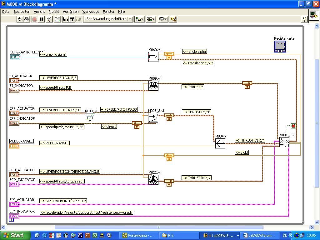

ich arbeite seit etwa vier Wochen mit LabVIEW und habe eine Simulation aufgebaut, bei der es an manchen Stellen noch ein wenig hakt.
Um euch ein Überblick zu verschaffen erstmal ein Bild...
Die grobe Struktur lässt sich leicht erklären, in dem HauptVI (Bild) habe ich auf verschiedenen Registerkarten Ein- und Ausgänge verteilt.
Die Signale werden in unterschiedlichen SubVIs umgerechnet. Nachdem umrechen leite ich Sie in das Berechnungs-SubVI (M001_5).
In diesem VI wird meine eigentliche Simulationsrechnung durchgeführt, das Problem dabei ist nur,
das ich eine While Loop mit Schieberegistern verwende. Durch die While Loop läuft das VI solange bis die Stopp- Bedingung erreicht ist und gibt während dieser Zeit leider keine Ergebnisse aus.
Ich möchte irgendwie das VI dazu bewegen mir die Ergebnisse laufend auszugeben, damit z.B. in der graphischen Ausgabe ein Körper bewegen kann (geht zur Zeit nicht da ich nur die Endauslenkung ausgegeben bekomme).
Ich hoffe das ich das Problem so weit verständlich ausgedrückt habe und ihr mir helfen könnt...

ich habe meine Schieberegister durch Rückkopplungsknoten ersetzt und die While Loop entfernt, jetzt gibt das SubVI (M001_5) kontinuierlich die Werte zurück an mein HauptVI.
So weit so gut, aber ich hatte ein XY-Graph der jetzt nicht mehr funktioniert :-(.
