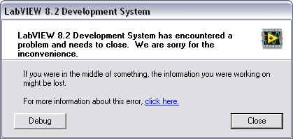

Bei mir taucht dieser seltsame Bug nur auf, wenn ich das Fenster beende, ohne ein Änderung gemacht zu haben. Wenn ich einen Parameter ändere und dann mit "OK" beende, ist LV noch nie abgestürzt.
Ein Bugfix (oder wie NI lieber sagt Patch - scheinbar glauben die nicht an einen Bug) kann aber eine ganze Weile dauern, weil das Problem scheinbar in den USA nicht als so tragisch eingestuft wird, lauf NI Support.

Hallöchen,
ich bin auch voll angenervt. Ich probier seit ca. einer halben Stunde eine Eigenschaft eines Druckschalterz zu ändern.
Jedes mal beim Klick auf OK stürzt LabVIEW ab. Egal was ich mach. Egal welche Eigenschaft ich änder.
Das kxxxxxx mich langsam an. Ich kann gar nix mehr machen.
Das Problem tritt sowohl im Blockdiagramm als auch auf dem Frontpanel auf. Und es speilt auch keine Rolle, von welchen
VI ich die Eigenschaft ändern will.
Fehlermeldung diehe Anhang.
Ich hoffe, dass NI bald ein Patch rausbringt.
Übrings, ich benutze LabVIEW 8.2 deutsche Version.

<div align="left">Hallo,
war kürzlich auf einem Seminar von NI. Update LV 8.2.1 kommt (angeblich) im April. Soll ein kompletter Installer sein, d.h. man braucht kein stundenlanges Massenkompilieren durchführen (LV 8.0.1 lässt grüssen). Dann auch neuer DAQmx-Treiber. Alles dann auch garantiert unter VISTA (wer's denn braucht, ich erst mal nicht) lauffähig.

' schrieb:Übrings, ich benutze LabVIEW 8.2 deutsche Version.
........und genau daran liegt es. Wie Du das umgehen kannst, wird hier im Thread irgendwo weiter vorne erklärt.

Hi zusammen,
wir haben auch solche Bugs beim Ändern von Eigenschaften gehabt. Nun, wo LV8.2.1 raus ist, sind diese Probleme behoben. Wenn ich da richtig gelesen habe, dann werden mit diesem Patch mehrere hundert Bugs gefixed... Das sagt doch alles!
