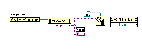

' schrieb:Danke hat geklappt. Da ich schon seit Ewigkeiten mit Referenzen arbeite hab ich das Problem hier komplizierter gemacht als es ist. Aber trotzdem muss es irgendwie gehen eine ActiveX Container Referenz zu einer PictureBox Referenz zu casten (wie RoLe schon sagte). Falls jemand weiß wie das geht würde ich mich trotzdem über einen Post freuen.

Also geht nicht. Das mit der ActiveX Referenz anstelle von .Net begreife ich zwar auch nicht ganz aber vielleicht ist das ja für einen Container dasselbe. Gut möglich dass ein ActiveX container in LabVIEW eigentlich dasselbe ist wie ein .Net Container.
Dein Problem ist aber ein anderes. Das erste ist die Referenz zum Objekt selber und hat demgemäss auch Zugriff auf die Obektmethoden und Properties. Das Zweite ist aber eine Referenz zu dem LabVIEW Control das den Container implementiert und hat demgemäss LabVIEW spezifische Methoden und Poperties um das LabVIEW Control selber zu verändern (unsichtbar, Grösse, Label, etc).
Wahrscheinlich hat diese Referenz aber ein Property Value das dann wahrscheinlich die von Dir gesuchte Referenz zu dem Objekt innerhalb des Containers ist.

' schrieb:Wahrscheinlich hat diese Referenz aber ein Property Value das dann wahrscheinlich die von Dir gesuchte Referenz zu dem Objekt innerhalb des Containers ist.
Daran habe ich gar nicht gedacht, sieht so aus, als ob das wirklich funktioniert:
