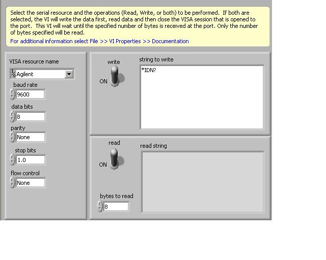

ich habe an meinem PC einen COM Anschluss. An diesen habe ich das Gerät (Agilent 34420a) angeschlossen.
Im MAX bekomme ich auch eine positive Meldung, wenn ich auf "validate" klicke.
Außerdem habe ich den Treiber für LabView Agilent34420a heruntergeladen und kann diesen im LV nutzen.
Allerdings weiß ich nicht, wie ich einfach mal testen kann, ob eine Temperatur gemessen wird.
Würde mir jemand behilflich sein?
Vielen Dank!

Zitat:einen COM Anschluss. An diesen habe ich das Gerät (Agilent 34420a) angeschlossen.
Schlage das Handbuch deines Agilent auf, starte das "Basic Serial Read and Write"-Example und schau, wie weit du kommst...

ich habe das Beispiel gefunden, bekomme aber eine Fehlermeldung:
"Fehler -1073807339 ist bei VISA: Lesen in basic_serial_write_and_read.vi aufgetreten"
Das ist wohl eine Zeitüberschreitung. Werde nun versuchen zu verstehen, weshalb es dazu kommt.
Oder gibt es bereits einen typischen Grund dafür?

RE: Agilent 34420A Temperaturmessung
Eine falsch konfigurierte Schnittstelle oder ein ausgeschaltetes Gerät oder ein falsches Kabel.

Hallo Y-P,
soweit ich das richtig verstehe, so ist die Schnittstelle im resourcename zu konfigurieren (siehe Bild).
Aber woher weiß ich welche Parameter ich einzugeben habe?

Zitat:woher weiß ich welche Parameter ich einzugeben habe?
Was hatte ich letztes mal geschrieben?
Nachmal: Schlage das Handbuch deines Agilent auf... Da sollten sowohl die Schnittstellenparameter beschrieben sein als auch die Befehle ("string to write").
