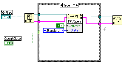

Wie kann man in einem offenen Frontpanel eines SubVi das Frontpanel schließen one das Subvi zu benden?
Gruß,
Daniel
Ich finde es ist die Stärke von LV. Wenn du LV mit C++ oder Java in diese Richtung vergleichen kannst, dann musst du es eigentlich jetzt schon fühlen.
Zu deiner Frage:
gleich wie die Methode FP.Open gibt es auch die Methode FP.Close.
Gruss, Eugen

<div align="left">Hallo, Daniel,
obwohl Eugen ja schon die Antwort gegeben hat und dies schon x-mal im Forum gefragt wurde, hier ein Bsp-VI (das als SubVI verwendet werden kann) und die Screenshots.
Sonstige .vi  OpenCloseFrontPanel.vi (Größe: 11,22 KB / Downloads: 235)
Wenn du den korrekten Pfad an das gepostete VI übergibst, kannst du das Frontpanel jedes VI's öffnen oder schließen, auch aus anderen VI's heraus.
MfG, Jens</div>

OK. Vielen Dank nochmal. Hab´s jetzt auch geschnallt und komme mit Referenzen so weit aus.
