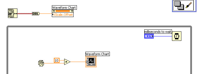

kann mir jemand sagen, ob es die Möglichkeit gibt, bei einem Waveform Chart mit der X-Achsen-Einstellung "absolute Zeit" als Offset die aktuelle Zeit zu benutzen? Ich will nämlich nicht immer per Hand ausrechnen müssen, wie viele Sekunden denn seit 1904 vergangen sind Wink .
Ich bin schon so weit, dass ich eine Offset-Property-Node kreiert habe. Mit der Funktion "Get Date/Time String" lasse ich mir die aktuelle Zeit ausgeben und wandle sie mit Hilfe von "Decimal String to Number" um, so dass ich das mit dem Eingang der Node verbinden kann. Das Dumme ist nur, dass diese Umwandlung nur bis zum ersten Doppelpunkt funktioniert und die Ausgaben immer unvollständig sind.
Gibt es eine Möglichkeit, irgendwie die momentane Zeitangabe so zu konvertieren, dass ich sie als Offset benutzen kann?

Hallo, habs mit deinem Tipp mit der Property-Node hinbekommen!
Man muss nur "To Double Precision Float " verwenden.

Super, vielen Dank! Hab in der Zwischenzeit selber eine Möglichkeit gefunden (mit dem Elapsed-Time-VI), aber diese Methode gefällt mir besser! Dankeschön!
Aber jetzt habe ich gleich noch ein neues Problem :-). Wie schafft man es, dass die (jetzt endlich angezeigte) aktuelle Zeit zusammen mit den Meßwerten in einer Datei gespeichert werden kann? Und zwar laufend, also während der Messung? Wenn ich das Write-to-Measurement-File benutze und mir die X-Achse anzeigen lasse, steht da überall immer nur 0.00000 .

verwende mal den Datentyp Waveform für deine Messwerte, setz das dt und das T0 richtig, und du brauchst 1. keine Property-Node um die Startzeit zu setzen und 2. bekommst du die "richtige" Zeit aus dem MFD-File raus :-)

erstmal vielen Dank für den Tip mit dem Waveform-Datenformat. Das Anzeigen der Zeit klappt wunderbar und ich habe in der Datei auch endlich nicht nur Nullen in der X-Wert-Spalte. Aber noch starten die X-Werte bei 0 und nicht beim eingestellten Offset. An was könnte das liegen bzw. was habe ich vergessen/falsch gemacht?
