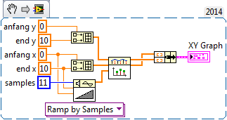

ich habe ein Problem:
Gegeben habe ich 2 Koordinatenpaare (X/Y) die jeweils Anfangs- und Endpunkt einer Linie darstellen.
Beide Koordinaten werden durch ganze Zahlen dargestellt und ich bräuchte alle Punkte zwischen den gesagten Punkten.
BSP:
Anfangspunkt (0/0) Endpunkt (10/10)
P1(1/1), P2(2/2), P3(3/3) .....
Mithilfe der Geradengleichung sollte es gehen, gibt es denn noch andere, einfachere bzw. kürzere Lösungsmöglichkeiten mithilfe von Labview Funktionen?

Du meinst so was?
14.0 .vi  interpolate.vi (Größe: 9,01 KB / Downloads: 334)

Danke, ist schonmal ein Anfang Smile
