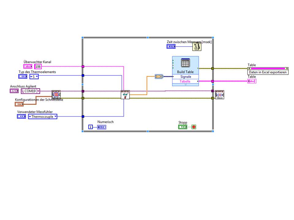

Über ein Messgerät messe ich in regelmäßigen Abständen die Temperatur. Nach dem Test, sollen alle Messwerte in eine Excel-Tabelle importiert werden. Im Moment, werden aber nur die ersten 5 übertragen. Kann mir jemand sageb, woran das liegt?
Ich hab euch mal ein Bild rangehängt, da ich ein spezielle Toolkit für mein Messgerät habe, was wohl die wenigsten ebnfalls haben...
Viele Grüße
Anja

Ich habe gerade herausgefunden, dass immer nur die in der LV-Tabelle markierten Felder nach Excel importiert werden. U vorigen Fall war es also nur "zufällig" 5 Werte, die übertragen wurden. Kann ich irgendwo einstellen, dass einfach alle Daten in die Excelliste übertragen werden sollen?

Hallo Anja,
du hast doch schon alle Daten in der Tabelle (bzw. in dem Draht, der zum Terminal der Tabelle führt). Wenn du diesen Draht an eine simple "WriteToSpreadsheetFile"-Funktion anschließen würdest, wäre sicherlich alles schick...

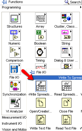

Wo kann ich diese Funktion finden? Vielleicht wäre es eine Alternative.
10.08.2012, 11:28
NWOmason Offline
Simultator
Beiträge: 1.078
Registriert seit: Dec 2010
2012.SP1
93047
RE: Alle Messwerte nach Excel importieren
(10.08.2012 11:22 )anja210 schrieb:  Wo kann ich diese Funktion finden?
Auf der FileI/O-Palette:
Aber meine Tabelle gibt doch Daten vom Typ String raus. Das funktioniert als Eingang für das Schreiben in eine Datei nicht... Habe es auch schon versucht, in einer TXT-Datei zu speichern...
13.08.2012, 08:08
M Nussbaumer Offline
Zarathustra
Beiträge: 654
Registriert seit: Sep 2009
2009 SP1
6300
(13.08.2012 08:04 )anja210 schrieb:  Aber meine Tabelle gibt doch Daten vom Typ String raus. Das funktioniert als Eingang für das Schreiben in eine Datei nicht... Habe es auch schon versucht, in einer TXT-Datei zu speichern...
Die Funktion ist polymorph sprich sie passt sich deinem angehängten Datentyp anSmile
Dieses Verhalten kommt bei vielen anderen Funktionen vor und ist äusserst praktisch. So sind etwa nahezu alle mathematischen Funktionen auch mit Arrays verwendbar. Ziemlich praktisch oder?Wink
13.08.2012, 08:11 (Dieser Beitrag wurde zuletzt bearbeitet: 13.08.2012 08:23 von GerdW.)
Beiträge: 17.498
Hallo Anja,
du willst Text in eine Textdatei schreiben und das soll nicht funktionieren???
Vielleicht so:
Hast du das schon mal ausprobiert?

Oh, ich glaube ich hatte versucht meine 2D Daten über den 1D-Eingang zu übergeben.
