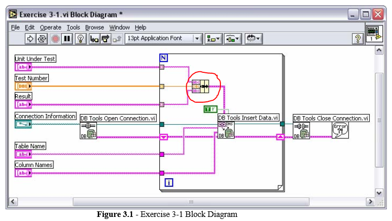

Die Datenbankanbindung hat auch super geklappt. Kann auch nun Tabellen erstellen. Leider verstehe ich etwas im Handbuch nicht richtig. Ich habe mal ein Bild angefügt und die Stelle rot markiert. Was stellt das Symbol da?
Ich danke vielmals für die hilfe!

BundleCluster…
