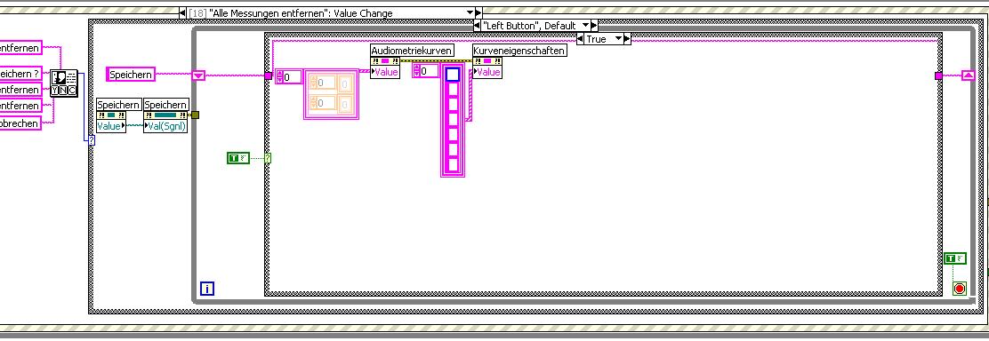

Ader wie realisiere ich das außerhalb des Events zu machen, damit es nur für diese Abfrage gilt ?

Anfängerfrage ein Ereignis nach einem anderen ausführen ?
Soo hab ich es jetzt, aber jetzt speichert es und kommt aber nicht mehr in die Schleife rein um den grap/kurveneigenschaften anschließend zu löschen ? Was muss ich noch ändern ?

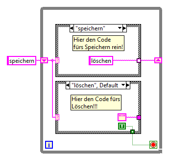

das was du da zusammengebastelt hast ist keine State-Machine.
Die Folgende Struktur ist eine einfache möchlichkeit, um in einem Event sowohl zu Speichern, als auch zu Löschen. Die Untere Case-Struktur ist der zweite Case der Oberen.
Gruß Richard
