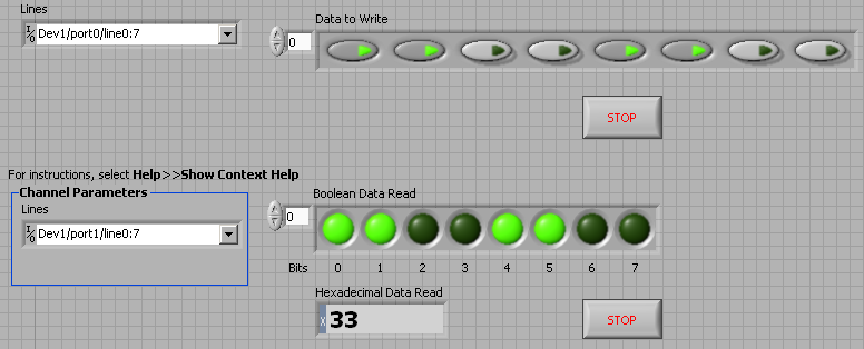

' schrieb:Hallo bla,
dein zu schreibendes Array hat mindestens 2 Werte und damit mindestens einen zuviel...
Warum verwendest du überheaupt ein Arraycontrol statt eines skalaren Schalters?
Hallo GerdW,
naja ich habe das VI ja erstmal "einfach" mit Hilfe des Example-Finders gebaut, um überhaupt ein "Grundgerüst" zu haben. Ich muss später ja Byte-weise meiner Schaltung Befehle schicken und brauche doch daher auch ein "Array" von 8 bit, oder?
' schrieb:Mit ein paar marginalen Änderungen funktioniert es doch jetzt:
lv85_img.jpg Angehängte Datei Write_Read_dig_chan_3.vi ( 32.78KB ) Anzahl der Downloads: 2
Hi Lucki,
ich habe es jetzt endlich hinbekommen. Ich musste gezwungenermaßen auf die NI USB-6221 umsteigen und habe dort jeweils 8 digitale IOs (also den ges. port0) mit 8 digitalen IOs (also den ges. port1) verbunden. Dann habe ich wie auf dem Screenshot zu sehen jeweils port0ne0:7 und port1ne0:7 fürs Schreiben bzw. Lesen eingestellt. Jetzt entsprechen also meine Daten der Anzahl Lines die ich zur Verfügung habe.
Das Problem lag also erstmal "nur" daran, dass ich nicht die richtige Anzahl Lines eingestellt hatte. Tut mir leid, dass ich da Eure Zeit etwas gestohlen habe. Bin aber halt echt sehr neu in der ganzen Materie.
Grüße und Danke!
PS: Musste auch auf einen anderen Rechner umziehen und benutze daher jetzt LabVIEW2009 Professional.....
Sonstige .vi  Write_Read_dig_chan_neu.vi (Größe: 26,75 KB / Downloads: 205)
