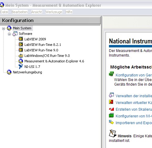

ich bitte um Entschuldigung für diese wahrscheinlich total triviale Frage (bin blutiger Anfänger):
ich habe die Studentenversion 9.0 installiert und möchte damit das ctlab betreiben (über serielle Schnittstelle). Leider sehe ich im Measurement & Automation Explorer im Gerätebaum nicht die Kategorie "Geräte und Schnittstellen". Fehlt einfach! Ich hab schon neu installiert, gleiches Problem (siehe Screenshot).
Kann mir vielleicht jemand einen Tipp geben?

Jaja, die Studentenversion ohne die Gerätetreiber-DVD, vielleicht sollte NI das mal ändern?!
Du musst nach VISA installieren:
http://joule.ni.com/nidu/cds/view/p/id/1605/lang/en
