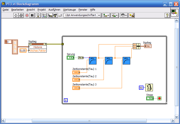

ich bin dabei eine SPS-gesteuerte Anlage über eine Siemens-Simulationskarte (SIMBApro) aus LabVIEW heraus zu simulieren.
Wie das bei Simulationen der Realität halt so ist kommt man schnell von Hölzchen auf Stöckchen und beginnt irgendwann die Realität in der Simulation ein wenig abzuspecken und zu vereinfachen :-)
Aktuell such ich VIs oder Ideen um Einschwingvorgänge von Heizungen halbwegs vernünftig abzubilden.
Mir schwebt da ein klassisches PT2-Verhalten vor. Gibts da irgendwo was fertiges zu was man nutzen könnte oder muß ich mir alles selber basteln?

Hallo Achim,
hier ist ein Beispiel.
PT1 simuliert das Streckenverhalten und PT3 ist eine Zusammenschaltung von 3x PT1 um die Funktionsweise zu sehen.
