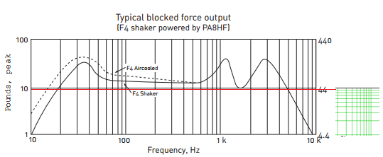

ich möchte gern die Anregung eines Elektrodynamischen Shakers berechnen.
Hab diesbezüglich schon viel gegoogelt und noch nichts passendes
gefunden.
Der Shaker wird mit einem Signalgenerator angeregt, wobei ich die
einzustellende Amplitude und Frequenz für 15g berechnen möchte.
Im Datenblatt steht 100mV entsprechen 1g.
http://www.wilcoxon.com/prodpdf/98393j2.pdf
Das Objekt ist ein Beschleunigungssensor den ich mit gmax=15g belasten
will.
D.h. das Gewicht beträgt ca. 100gramm. Hatte gelesen, dass man die Masse
des Objektes mit berücksichtigen muss.
Wie kann ich jetzt die einzustellende Anregungsfrequenz und Amplitude
für den Signalgenerator berechnen?

Ich kenne das Messverfahren leider garnicht, aber so wie ich das Datenblatt verstehe, ist das ganze frequenz- und massenunabhängig, deine maximale Amplitude sollte also 1.5V betragen.

Leider ist es nicht so einfach wie du gesagt hast.
Ich weiß jetzt, dass man anhand der Kraft-Kurve unten im Datenblatt die Beschleunigung berechnen kann.
D.h. mit F = m * a
Somit ist also die Masse und die Frequenz doch entscheidend.
Ich hatte zu Beginn auch gedacht das 100mV = 1g sodass, 1,5V = 15g.
Die Masse beträgt 0,2kg.

15 g auf 200g sind etwa 29 Newton...auf dieser logarithmischen Skala kann ich nix ablesen, daher habe ich mal alle meine MSpaint Skills ausgegraben und biete als Lösungen 18Hz und 5kHz an, evtl. noch sowas wie 1.4 KHz wenn man das lokale Minimimum mitnehmen will, allerdings sollte man dann schon bei eher bei 44N, also sowas wie 23g liegen. Habe ich das Rätsel gelöst? Wink
Ich glaube nicht - denn diese Art des "Ablesens" beantwortet überhaupt nicht mehr die Frage nach der anzulegenden Spannung, die ja auch garnicht Teil des Graphs ist. Jedenfalls übernehme ich keinerlei Haftung bei Zerstörung ;-p

ach, mit meinen log-skills ist's wohl doch nicht so gut bestellt, die linie sollte eher ein bißchen weiter unten liegen, bei etwa dem siebten strich von unten (7*4.4 = 31) - mit entsprechend leicht geänderten Ergebnissen.

Du hast Recht. Meine eigentlich Frage nach der Spannungsamplitude und entsprechender Frequenz des Signalgenerators ist damit leider nicht beantwortet.
Ich habe jetzt rausbekommen, dass die Angabe 100mV/g die Umrechnung des internen Beschleunigungssensors des Shakers ist.
