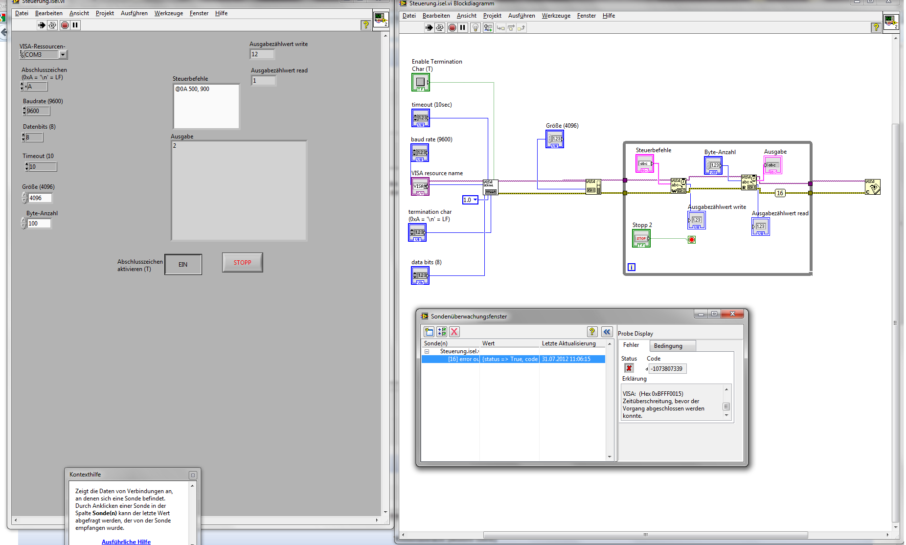

Hallo Zusammen,
ich wollte ein Isel Schrittmotor über Visa steuern, und ich habe der von "Goldi" hochgelandene VI benuzt, da ich noch ein Anfänger in Labview bin, aber irgendwie funktioniert es nicht und es wird folgende Fehler ' VISA: (Hex 0xBFFF0015) Zeitüberschreitung, bevor der Vorgang abgeschlossen werden konnte' angezeigt. kann jemand bitte mir helfen ?
Viele Grüße
Jalal
31.07.2012, 15:34
RE: Ansteuerung Isel über Visa
Probier' zuerst mal folgende Dinge:
http://digital.ni.com/public.nsf/allkb/8...CF007A6EA0
