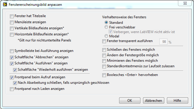

a) eine Lösung in Labview wäre z.B. Verwendung des "2d Picture" (Größe ist über Eigenschaftsknoten wählbar) -> leider kann ich aber die Position des Frontpanel (Stichwort "Windows Appearence") nicht programmatisch (Vorgabe von Koordinaten) in Labview ändern. Außerdem stört mich der Rahmen des "2d Picture" - den kann man zwar transparent schalten, aber er ist noch da). Außerdem lässt sich der Windows-Rahmen nicht völlig entfernen, da ich wie gesagt nur ein Bitmap anzeigen lassen möchte

zu a): der Windows Rahmen lässt sich mit folgenden Einstellungen in VI-Properties komplett ausschalten:
Den Rest sollen lieber die Experten beantworten Angel_not
