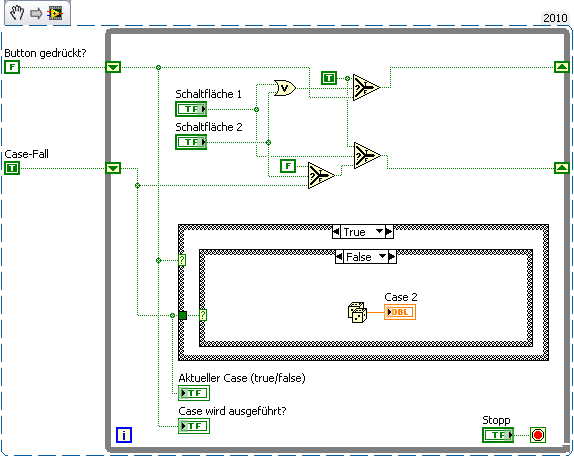

Will eine Case Struktur ansteuern(hat nur 2 zustande ein aus)
Dieses soll mit 2 Tastern geschehen einer für ein der andere für aus.
Gibt es sowas wie ein tristate taster bei labview?
Struktur soll erst beginnen wenn ein Taster gedrückt wurde.

wird die Case-Struktur fortlaufend oder einmalig pro Tastendruck durchlaufen?
Bei letzterem bietet sich eine Ereignisstruktur an.
Ansonsten wäre es sinnvoll, wenn du dein bisheriges Blockdiagramm anhängen könntest. Dann würden wir sehen, was du genau meinst.
Ich weiß aktuell nicht, was am Eingang der Case-Struktur hängt bzw. wie du dir das genau vorstellst. Und ob du ein Latch-Verhalten nutzen möchtest oder nicht. Wenn nicht, was soll passieren, wenn beide Schalter gedrückt sind etc.

es sind 2 ganz normale Taster, es ist egal was passiert wenn beide gleichzeitig gedrückt sind(der zuerst kommt gewinnt).
Es soll das case ein angesteuert werden wenn der Taster ein gedrückt wird und beim anderen Taster das aus case.

dann brauchst du zwei Case-Strukturen:
- die äußere wird ausgeführt, wenn einer der beiden Taster gedrückt wurde (T1 OR T2)
- die innere wird im TRUE-Case der äußeren ausgeführt und wird mit einem der beiden Taster verbunden (IF T1 THEN Action-T1 ELSE Action-T2)

Mit etwas Trickserei geht das sogar mit dem Latch-Schaltverhalten (hier ohne Ereignisstruktur und ohne Verzögerungs-Element):
Sonstige .vi  schalter_case.vi (Größe: 11,47 KB / Downloads: 221)
Lv85_img

' schrieb:So würde ich's auch machen.
[attachment=58553:case1.png]
Ich finde diese Case-Variante nich bedienerfreundlich, denn es kann nur zwische Case1 und Case2 gewählt werden. Ein Reset funktioniert nicht mehr, nur durch Stoppen (und Starten) des Programms.
Somit wäre eine Steuerung über Case-Enum (bzw. Event) besser.

Ich finde diese Anwendung besser
Bitte um Komentar!
Lv86_img
