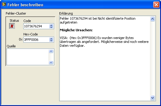

' schrieb:Für was brauch ich Queues?
Hallo!
Eine Queue brauchst Du, wenn Du zwischen zwei unabhängig voneinander laufenden Whileschleifen Daten austauschen möchtest.
Dein Gerät sagt mir erstmal nichts, aber die serielle Kommunikation ist eigentlich nicht so kompliziert.
So sieht die einfachste Initialisierung der Schnittstelle aus.
(das VI "Lfboard com" sucht nur die Com-Schnittstelle)
Wenn Dein Gerät nicht mit den Standardeinstellungen arbeitet, dann sieht die Initialisierung etwas anders aus. Sollte aber in der Doku des Gerätes stehen, was Du da einstellen mußt.
Anschließend wird nur noch gelesen und/oder geschrieben!
Beim Programmende dann VISA-Close nicht vergessen, damit die Schnittstelle wieder sauber freigegeben wird.
