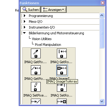

So,
hier geb ich mir die Antwort mal selbst: IMAQ Image to Array. Der Rest ist dann n Klacks.
Vielen Dank an mich
Peter
P.S.: Zum Rauszoomen bin ich immer noch zu dumm.

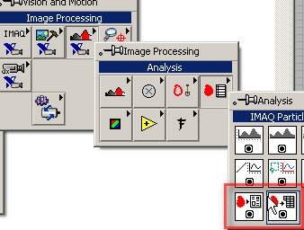

Die "Particle Analysis" VIs liefern dir indirekt auch die gewünschte Info:
