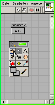

ich habe eine Boolean-Variable und über Boolean-Properties habe ich den Text eingegeben, der für ON und für OFF angezeigt werden soll. Im Front Panel erscheint auch ein Booleankippschalter, allerdings liegt die ON Beschriftung irgendwie so auf dem Schalter, dass man diesen nicht mehr betätigen kann! Wenn ich auf den Schalter klicke, kann ich nur die Beschriftung umbenennen.
Was muss ich tun, um eine Booleananzeige zu erhalten, mit der ich vom Frontpanel aus zwischen zwei Zuständen hin und her schalten kann?
Viele Grüsse, Kathy

soooo,
habe noch weiter dran rumprobiert und festgestellt, dass man entweder den Button so gross machen muss, dass an den Seiten noch Platz zum "Klicken" ist, oder man muss entsprechend kurze Worte in den Button schreiben! :-)
Weiss vielleicht jemand, ob es auch möglich ist, die Schrift quasi "einzufrieren", sodass man überall auf den Button klicken kann?

' schrieb:habe noch weiter dran rumprobiert und festgestellt, dass man entweder den Button so gross machen muss, dass an den Seiten noch Platz zum "Klicken" ist, oder man muss entsprechend kurze Worte in den Button schreiben! :-)
So ist das.
Zitat:Weiss vielleicht jemand, ob es auch möglich ist, die Schrift quasi "einzufrieren", sodass man überall auf den Button klicken kann?
Wenn du "automatische Werkzeugwahl" eingestellt hast, stellt sich das Werkzeug automatisch nach dem ein, was sich unter dem Cursor befindet. Befindet sich der Text unter dem Cursor, kannst du nur den Text ändern. Befindet sich der Button (also der Rand) unter dem Cursor, kannst du "nur" den Buttonwert ändern.
Man kann die Werkzeugauswahl auch auf einen spezifischen Wert stellen, z.B. Clicken.

Danke, das hört sich gut an..... aber wo kann ich denn die Werkzeugauswahl umstellen?!?

' schrieb:aber wo kann ich denn die Werkzeugauswahl umstellen?!?
Falls du es noch nicht selbst herausgefunden hast:
Entweder Menüleiste->Anzeigen->Werkzeugpalette oder Shift-RechteMaustaste.
