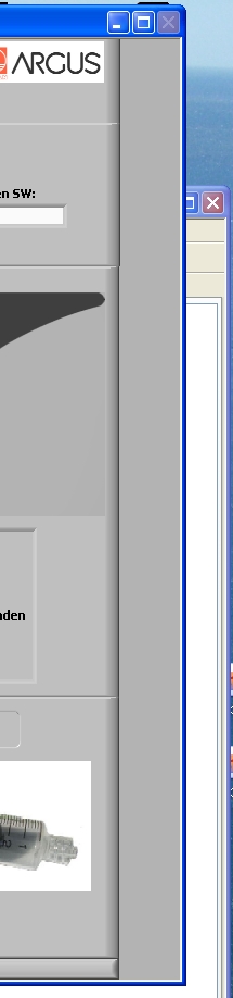

Ich habe aus einem VI eine executable erstellt und nun möchte ich das man das Programm beim ausführen nicht mehr vergrössern kann! Das heisst das maximize in der Titelbar ausblenden. Und am Rande des VI's kann man noch mit der maus drauf und das VI so vergrössern, dies möchte ich auch unterbinden!
Ist dies irgendwie möglich?

Die Sachen kannst Du bei "Window Appearance" unter den "VI Properties" einstellen.
