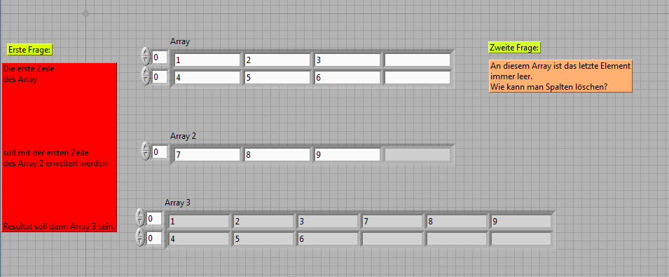

(hier ein Bild, wo ich ein 1D Array schon erstellt habe). Falls es eine komplett andere einfache Methode für 2x2D Arrays gibt, ohne diesen Umweg, wäre das natürlich noch besser.

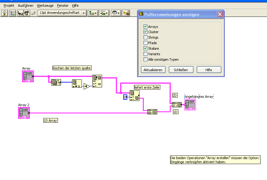

Ich glaube ich habe das Problem gelöst.
Wenn man die Operation "Array erstellen" verwendet und dann dort die Option "Eingänge verknüpfen" aktiviert, wird das Ganze 1D Array eingefügt.
Das Löschen der Spalte habe ich mittels "Transponieren" und dann letzten Index löschen erreicht.
Das Löschen ist jedoch eher suboptimal, da ich ja bei einem riesigen Array wieder massiv Speicherverbrauch und CPU Auslastung habe. Falls also hier jemand eine effizente Methode hat...immer her damit.
Im Anhang meine bisherige Lösung.

Transponieren brauchst du hier nichts, kostet nur Speicher und CPU. Optimal ist es mM nach immer noch nicht, aber ich auch nicht genau, worauf du hinauswillst.

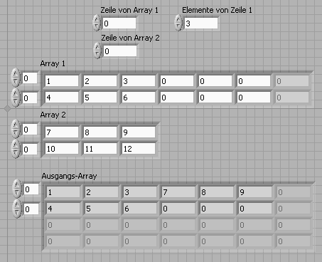

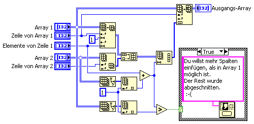

Hab ich doch auch was gebastelt, auch wenn ich keine Ahnung von der Effizienz habe.Big Grin
Lv86_img
Sonstige .vi  2D_Array_Insert.vi (Größe: 10,03 KB / Downloads: 225)

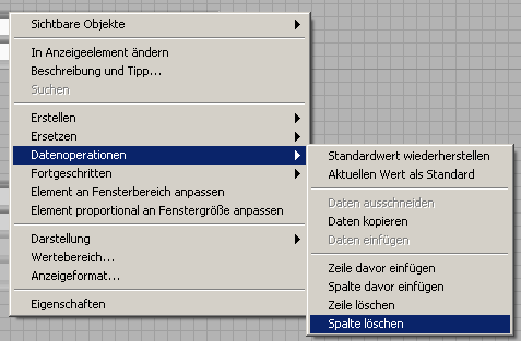

Spalten löschen kannst du auch mit Rechtsklick auf das Array:

' schrieb:(...) Sobald ich aber versuche, dass in das alte Array1 einzufügen, wird es automatisch abgeschnitten in der Spaltenanzahl.
Du initialisierst das Array1 mit einer bestimmten Anzahl Spalten (z.B. durch das Einlesen deiner csv Datei). Willst du jetzt mehr Spalten dranhängen, brauchst du ein größeres Array, also entweder ein Array0 mit ausreichend Spalten und Zeilen (vorher) initialisieren und dann deine Arrays dort zusammenführen oder dem Array1 entsprechend viele Spalten anfügen. Keine Ahnung wie genau, aber ich denke mal v.v. zu dem wie schrotti die Spalte gelöscht hat.

' schrieb:Transponieren brauchst du hier nichts, kostet nur Speicher und CPU. Optimal ist es mM nach immer noch nicht, aber ich auch nicht genau, worauf du hinauswillst.
Widerspruch bei Transponieren kostet Speicher, wenn ich mich richtig erinnere.
Ich habe da mal was auf (ich meine) LAVA gelesen, LabVIEW ist beim Transponieren "schlau". Es wird nämlich intern gar nichts transponiert und kein neuer Speicher angelegt, sondern nur irgendwie die Indices vertauscht.
11.08.2009, 09:32
schrotti Offline
Beiträge: 842
Registriert seit: Feb 2008
2009 - 2011
70180
Array Problem (1D in 2D einfügen)
Die Entwicklungsumgebung war da anderer Meinung und hat gesagt, dass dort Speicher zugewiesen wird.
