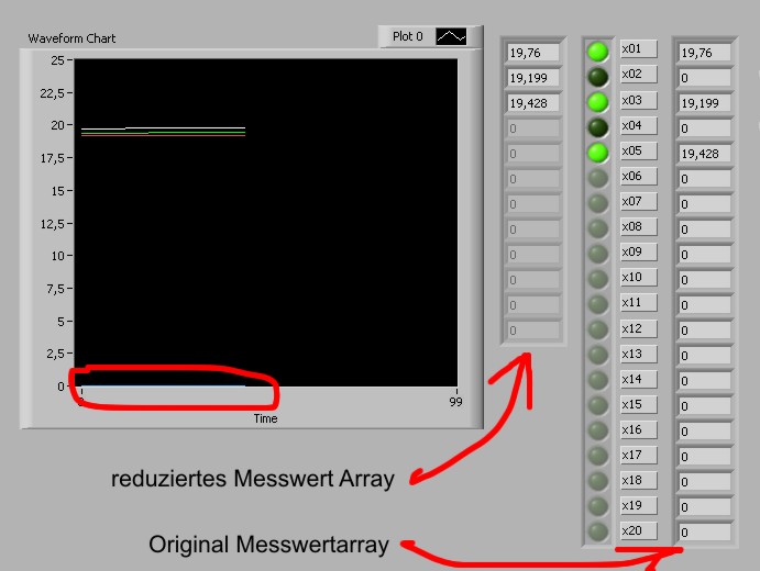

Jetzt hat sich noch weiteres Problem mit dem Graphen eingeschlichen. Und zwar habe ich Elemente die keine Daten enthalten aus dem Array gelöscht und so aufgebaut, dass es nur Felder besitzt die tatsächlich Messwerte enthalten. Wenn ich mir dieses Array auf dem Frontpanel ansehe stimmt diese Annahme auch. Das Array enthält nur gültige Felder, alle folgenden Felder sind dunkelgrau.....ich schlussfolgere mal, dass diese nicht definiert sind oder so ähnlich. Wenn ich allerdings dieses Array an einen Chart anschließe werden immer auch Linien mit Y=0 gezeichnet. Genau diesen Effekt wollte ich mit der Reduzierung des Arrays verhindern. Wie also werde ich diese Linien los ?

ist dein Array ein eindimensionales oder mehrdimansionales?
Kannst Du mal ein Screenshot oder das VI hier in Forum stellen, dann kann man das Problem einmal nachstellen?

Es handelt sich bei den Feldern um eindimensionale Arrays. Dabei ist das reduzierte Messwertarray das, welches an den Chart angesschlossen ist. Zuvor jedoch wird es durch die Operation "Array to Cluster" umgewandelt um es mit dem Chart verkoppeln zu können. Möglicherweise passiert an dieser Stelle der Fehler. Das reduzierte Messwertarray wird mittels der Operation "Delete from Array" aus dem Originalmesswertarray erstellt. Als Entscheidungskriterium dient ein eindimensionales Boolsches Array (grüne LED's).

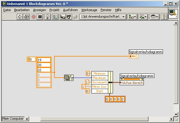

Wiese wandelst Du das Array in einen Cluster. Schließe doch das Array direkt an den Chart an.
Mit Hilfe eines Eigenschaftknoten kannst du dann auch die X-Achse einstellen.
