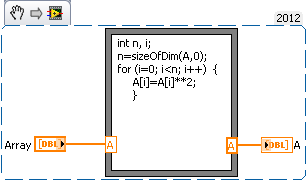

Kann es sein das Du mit "aufschlüsseln" eigentlich "indizieren" meinst?
Das geht im Formelknoten so:
