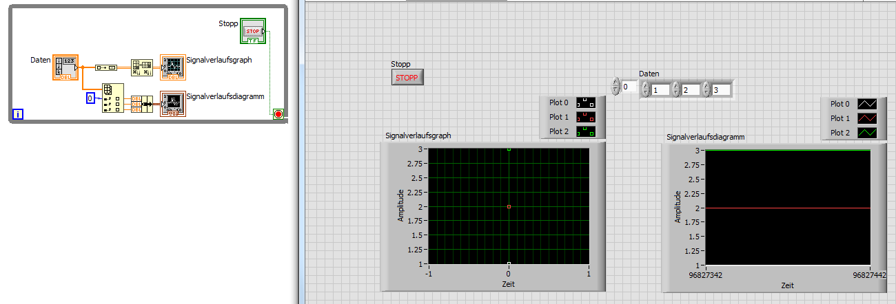

Ich habe folgendes Problem: Ich habe in einem Array Messdaten gespeichert diese würde ich jetzt gerne in einem graphen wiedergeben am liebesten wäre mir ein Signalverlaufsgraph wie kann ich das bewerkstelligen. Bekomme es einfach nicht hin das er die Daten rausgibt. Die Daten sind Messdaten die live gemessen werden und im graphen angezeigt werden sollen.

Ich habe mal im Anhang ein Beispiel eingefügt.
Wie dort zu sehen beziehe ich Daten aus einem Array und will diese in einem Signalverlaufsgraph wiedergeben aber das ist leider wegen dem Datentyp nicht möglich wie kann ich diesen ändern das ich es in ihm wiedergeben kann.
Grund hierfür ist das ich in dem anderem Programm wo ich angehängt habe ein Oszilloskop steuere dieses aber nur die Daten in ein Signalverlaufsgraph wiedergeben kann.
Die Daten sollen später von dem einem Programm mit den Daten vom Oszilloskop in einem Graph verglichen werden dazu wollte ich den Baustein Bündeln dann verwenden.
Vielen Dank
16.0 .vi  Abschlussprojekt Agilent 6000 beschriftet.vi (Größe: 33,33 KB / Downloads: 302)
16.0 .vi  Beispiel.vi (Größe: 12,56 KB / Downloads: 359)

12.03.2018, 15:38 (Dieser Beitrag wurde zuletzt bearbeitet: 12.03.2018 15:42 von GerdW.)
Beiträge: 17.498
RE: Array in Graph wiedergeben
Hallo Tino,
zwei kleine Funktionen und dein Beispiel funktioniert:
Zitat:Grund hierfür ist das ich in dem anderem Programm wo ich angehängt habe ein Oszilloskop steuere dieses aber nur die Daten in ein Signalverlaufsgraph wiedergeben kann.
Dein Oszi-VI gibt die Messdaten in einem Graph aus. Soweit also alles hübsch…
Zitat:Die Daten sollen später von dem einem Programm mit den Daten vom Oszilloskop in einem Graph verglichen werden dazu wollte ich den Baustein Bündeln dann verwenden.
Wozu musst du etwas "bündeln", wenn du es "vergleichen" willst?

Ich muss es doch bündeln weil ich die Daten vom Oszilloskop und von dem anderen Programm in einem Graphen wiedergeben will oder sehe ich das falsch?
12.03.2018, 16:04
Beiträge: 17.498
Hallo Tino,
die Kontexthilfe zum Graph zeigt dir doch, welche Datentypen erwartet werden.
Dort wird sogar auf ein BeispielVI verwiesen.
Was davon ist dir unklar?
Zitat:Ich muss es doch bündeln…
Nein, du "musst" nicht. (Du könntest, aber das ist mit Mehraufwand verbunden.)
