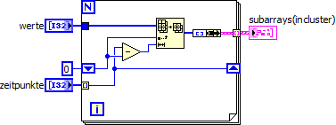

21.10.2014, 07:55
bnymn Offline
Beiträge: 10
Registriert seit: Oct 2014
RE: Array in mehrere Subarrays unterteilen
Hallo GerdW,
ich hab mal so angefangen. Kannst du bitte genauer erklären, wie ich das mit einem Schieberegister realisieren kann?
21.10.2014, 08:18 (Dieser Beitrag wurde zuletzt bearbeitet: 21.10.2014 08:19 von GerdW.)
Beiträge: 17.467
LV2021
Hallo bnymn,
genau so wie ich es beschrieben habe:
Du hast immer noch keine in sich schlüssige Erläuterung deiner Subarray-Erstellung geliefert…

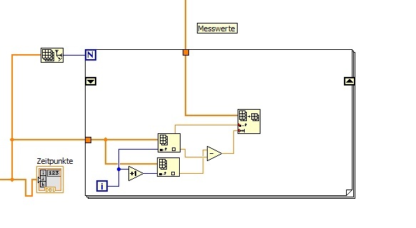

21.10.2014, 08:35
bnymn Offline
Beiträge: 10
Hallo GerdW,
vielen Dank. Genau so wollte ich es haben.
Die Erstellung der subarrays funktioniert so wie du es beschrieben hast: [x; y).
