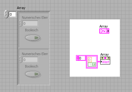

Gibt es eine Möglichkeit ein Array komplett zu leeren?
Ich möchte nicht ein Konstante am Blockdiagramm anlegen, da es sich um ein Array von Clustern handelt, die selbst einiges Elemente enthalten und daher mMn nur das Blockdiagramm zumüllen. Das selbe gilt für das Frontpanel.
Ich könnte natürlich mit "Initialize Array" ein leeres erzeugen, aber dann habe ich auch wieder irgenwo den Cluster rumliegen. Ein Element aus dem alten Array raus zu holen und das an "Initialize Array" zu füttern kommt mir auch etwas übertrieben vor (und macht vor allem ein Problem, wenn das Array schon leer ist!).
"Array Subset" oder "Delete From Array" sind noch das nächste das man verwenden könnte, brauchen aber auch mehr als nötig. Gibt's noch was besseres?

RE: Array leeren
probier mal im Blockdiagramm rechte Maustaste auf dein Array - Erstellen - Eigenschaftsknoten - Wert, dann Rechtsklick auf Knoten - alle in Schreiben ändern, dann Rechtsklick auf den Anschluss - Erstellen - Konstante
Hoffe, dass das die Lösung für dein Problem sein könnte...
Gruß Turbo
Ach wer lesen kann is klar im Vorteil, sehe gerade dass du ja eben keine Konstante in deinem Blockdiagramm haben willst.
Tja, falls du nicht gerade die 2010-Version zur Hand hast, würde ich aus meiner Lösung ein sub-vi erstellen...

Zitat:Array - Erstellen - Eigenschaftsknoten - Wert
Das mit dem Property-node geht an der Lösung vorbei. Ich möchte ja eben gerade KEINE Konstante am Blockdiagramm. Außerdem gibt es zu dem Array kein Frontpanel-Objekt, da es On-The-Fly zusammengebaut wird.
