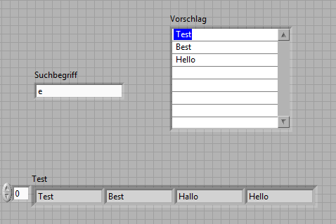

ich möchte gern ein Array durchsuchen und schon bei der Eingabe von einzelnen Werten dem Benutzer Löungsvorschläge unterbreiten. Etwa nach dem Prinzip wenn man bei Google nach einem Begriff sucht und einenm schon bei der Eingabe Lösungsvorschläge gemacht werden.
Das erste Problem was ich hierbei mit LV habe ist, dass LV einen Eingabewert erst verarbeitetet wenn Enter gedrückt wurde oder mit der Maus irgendwo hingeklickt wurde.
Das Bild zeigt nochmal als Übersicht was ich meine.
Ich freue mich auf Lösungsvorschläge bzw. Ansätze.

' schrieb:Das erste Problem was ich hierbei mit LV habe ist, dass LV einen Eingabewert erst verarbeitetet wenn Enter gedrückt wurde oder mit der Maus irgendwo hingeklickt wurde.
So löst jeder eingetippte Buchstabe ein Event aus.

DankeBig Grin, war mal wieder nur ein Häckchen...
