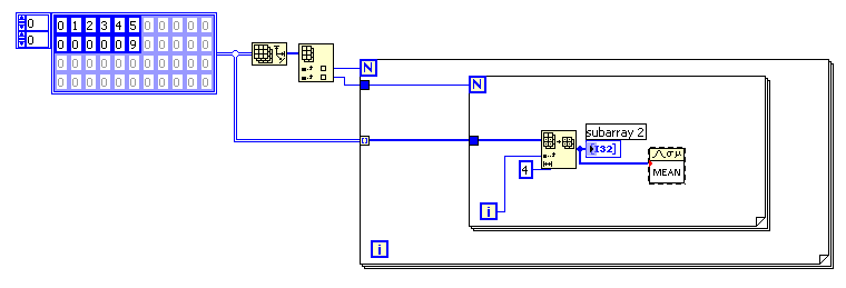

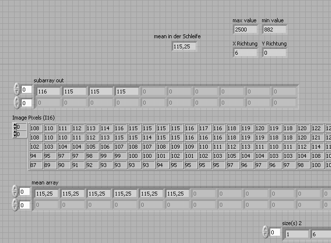

Ich habe ein Problem mit den Arrays.
Das gesamte Programm wird zwar mit dem Vision Paket Programmiert aber für mein Teilproblem ist es egal.
Also ich will ein Image als ein Array einlesen, das klappt auch, nun will ich über eine Bestimmt Größe (1x4) die Mittelwerte aller Pixel auslesen, dass klappt auch.
Mein Problem ist jetzt, dass die eingelesenen Mittelwerte in ein Array abspeichern will. Ich kann sie zwar der einlesen, aber die alten Werte werden wieder überschrieben und so läuft das Array immer mit den gleichen Zahlen voll.
Ich weis, dass das so nicht gut Programmiert ist, aber es ist erstmal nur zum Testen ob es so überhaupt läuft.
Verbesserungsvorschläge sind immer willkommen.

Ich denke mal, dein Fehler liegt hier:
Ein Insert-Arry, bei dem Eingangs- und Insert-Array identisch sind, was soll das? Da kann sich dein Output-Array ja nicht groß ändern.
MfG, Jens

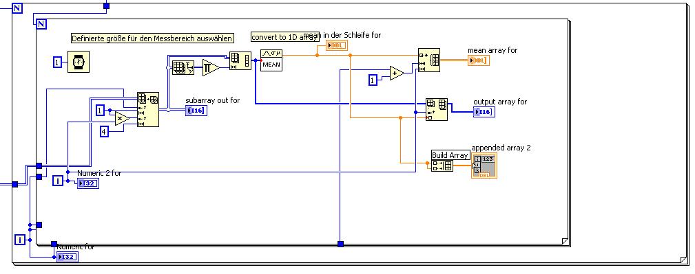

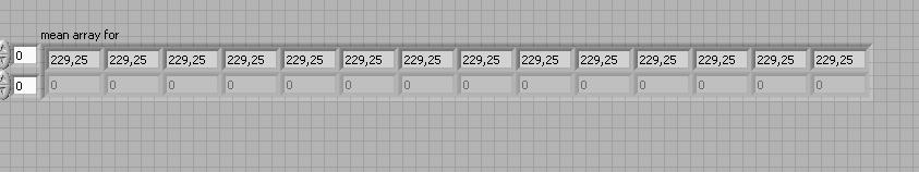

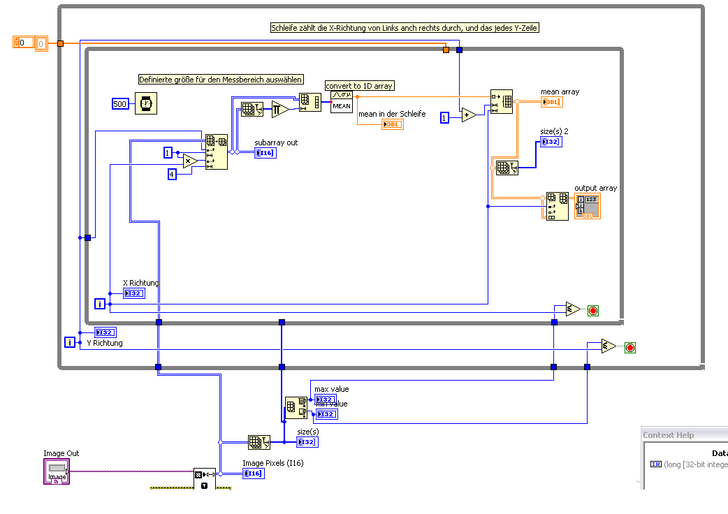

Dann versuche ich das mal genauer zu erklären, bin aber schon weiter im Programmieren.
Mein Problem war, dass das Array die alter Werte immer überschrieben hat, dass ist aber schon gelöst.
So mein neues und alles überflüssige mal raus. Die Doppelzuweisung bei dem alten war auch nur ein test was das vi so macht wenn ich so anschließe, kein wirklicher Lösungsansatz.
Mein aktuelles Problem ist nun, das die Innere Schleife viel viel zu langsam zählt. Zudem spring sie auch. Also die macht den ersten Wert, dann wartet sie und schreibt dann den 2 und 3 Wert auf einmal.
Ich glaub, dass es daran liegt, dass er sich verhaspelt, weil es zu schnell zählen will und dann mit der inneren und der äußeren durcheinander kommt.
Wenn ich das ganze im Highlight-Modus laufen lasse, funktioniert es ganz normal.
Hoffe, dass mir vielleicht jetzt jemand helfen kann. Wenn es immer noch zu undeutlich ist, bitte melden.

Bau' mal eine Zeitverzögerung in Deine Forschleifen (z.B. 5 ms). Vielleicht hilft das.

' schrieb:Mein aktuelles Problem ist nun, das die Innere Schleife viel viel zu langsam zählt. Zudem spring sie auch. Also die macht den ersten Wert, dann wartet sie und schreibt dann den 2 und 3 Wert auf einmal.
OFF-Topic:
Wer ist "er" ?Wink
Ich glaube nicht, dass sich ein Computer "verhaspeln" kann...der macht genau das, was programmiert wurde!

Kann Achim nur zustimmen. Das ganze läuft bloss so schnell, dass du halt die Schleifendurchläufe auf dem FP nicht mehr siehst. Übrigens, in jedem Durchlauf ein 4000x3000 Array auf dem FP upzudaten, ist auch nicht gerade resourcenschonend.
Anbei noch ein kleiner Verbesserungsvorschlag:
MfG, Jens
