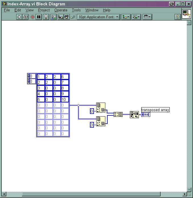

Ich habe ein großes Problem, was sich einfach anhört, ich es aber nicht bewerkstellen kann.
Ich habe ein 4 dimensionales Array, in das ich Messwerte aufgenommen habe.
Jetzt möchte ich aus dem Array zwei Spalten rausnehmen und diese in einem Graphen anzeigen lassen.
Wie kann ich aus einem 4 dim. Array 2 bestimmte Spalten rausnehmen?
21.03.2007, 16:27
Array umformen
meinst Du nicht eher ein 2-dimensionales Array mit 4 Spalten?
4D-Arrays gibt es zwar, aber ich weiß nicht für was man die jemals verwendet.
In jedem Fall geht es beides mal mit Index Array.

Sonstige .vi  Index_Array.vi (Größe: 9,43 KB / Downloads: 201)

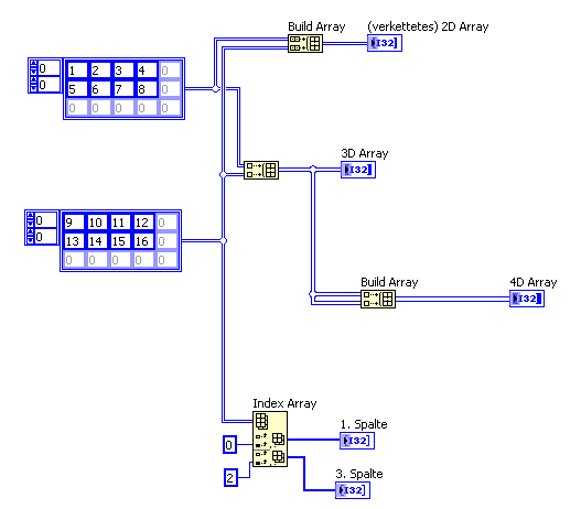

nochmal zur Verdeutlichung dieses VI:
Sonstige .vi  array_versionen.vi (Größe: 15,95 KB / Downloads: 242)
Zum IndexArray: Das kann man "aufziehen" (siehe VI), man braucht also nicht zwei davon (wie in Marcus' VI) um zwei Spalten zu "lesen"...

Das ist mal eine schöne Übersicht. ;)Die deckt die ganzen Standardfragen zu Arrays ab.
Hoffentlich suchen die Leute dann auch mal im Forum und finden dieses VI, ansonsten wird halt verlinkt. Big Grin
PS: Mit dem Aufziehen hast Du natürlich recht. Hab' da im Moment nicht dran gedacht. Blush
