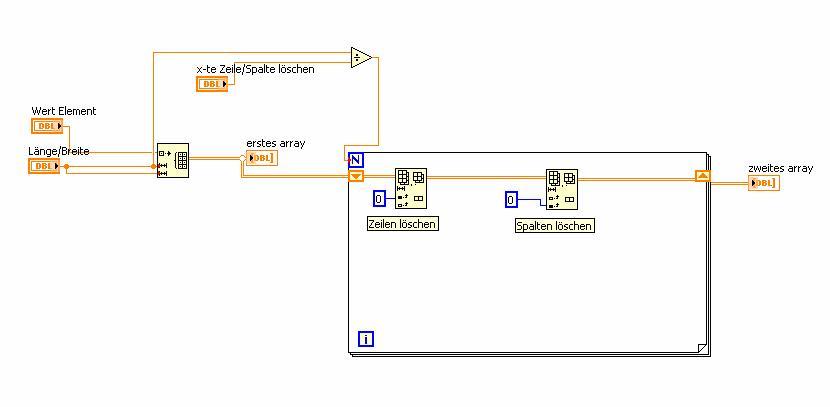

ich habe ein Problem, das bestimmt schon einige hatten, bloss ich finde keine Lösung. Ich habe ein 2D-Array, das will ich verkleinern (z.B. von 100x100 auf 50x50). Dabei soll einfach jede zweite Zeile und jede zweite Spalte weggelassen werden (kann aber natürlich auch ein anderes Verhätlnis sein). Wie macht man sowas?
Danke C.

Ohne lange nachzudenken, ob es etwas eleganteres gibt - so zum Beispiel
edit: zuerst lesen, dann posten Smilie_saug_
hier die 2D Variante. Braucht allerdings noch etwas feintuning, da der erste Index nicht zählt (0/x) Grüße

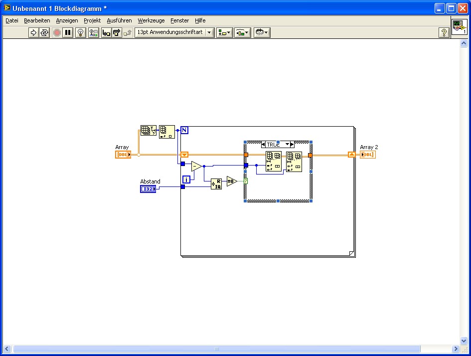

bin nicht ganz so schnell...
Das habe ich gerade mal gebastelt und wills jetzt auch los werden ;-)
Ob das elegant ist weiß ich nu auch nicht.

Mist,
das ist natürlich nix sehe ich gerade.Wall
So werden einfach nur die ersten gelöscht. Also letztes posting streichen.
Mist
Peter
