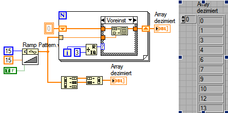

Hey,
Da ich LabVIEW neuling bin wende ich mich vertrauensvoll an euch.
Ich Benutze LabVIEW in der Schule und habe als aufgabe: Erstelle ein Programm, wenn möglich
ink. sub Vi mit dem man jeden 3. Wert aus einem beliebigen array entfernt.
Ich bin froh über jede antwort aber bitte denkt daran da ich NEULING bin und desshalb eine erklärung der einfacheren Art bevorzuge.
Liebe Grüße Mad

Das kann man unterschiedlich machen, zeige hier habe mal 1 Variante mit Schleife und eine ohne. Damit Du's nicht zu einfach hast, nur die Graphik. Suche die Funktionen, baue es nach, und schau Dir die Hilfe zu den einzelnen Funktionen an, dann ist es zu verstehen.
(Der Rampen-Generator erzeugt ein Array mit 15 Elementen 0,1,..14)

Ich hab auh eins:
Mach eine While-Schleife mit Schieberegistern. Das Array liegt im Schieberegister. In der Schleife löscht du aus dem Array jeden (2+i*2)-ten Index. Schleifenabbbruch ist, wenn (2+(i+1)*2) größer ist als die neue Arraylänge.
