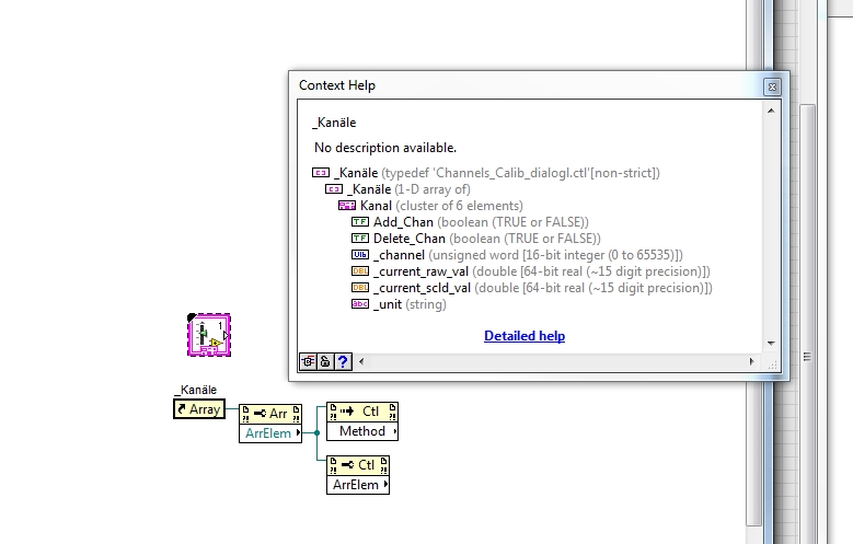

wie komme ich programmatisch an die Referenzen der Clusterelemente?

So:
P.S.: Aber denk dran, Array-Elemente sind Kommunisten... Smile

Perfekt!
