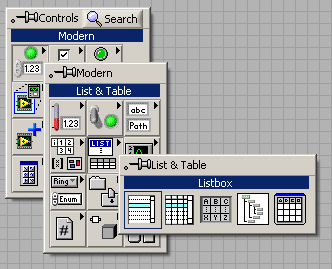

Wo ist denn dieses Listenfeld? Wenn ich´s suche bringt er mir dass das nicht in der Pallette vorhanden sei...
Hier:

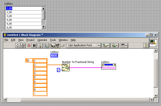

Weiß leider nicht wie das funktionieren soll, bei mir zeigt der im Listenfeld rein gar nix an....
Kannst du mal so´n einfaches VI posten,bitte?

' schrieb:Weiß leider nicht wie das funktionieren soll, bei mir zeigt der im Listenfeld rein gar nix an....
Nur ein Screenshot, ich kann nicht auf 7.0 runterspeichern...
