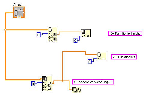

ok, ich verstehe es nicht. Die Daten kommen aus einen 2D-Array dass ich in 2 1D-Arrays aufgeteilt habe. Das ist im Programm allerdings zweimal an unterschiedlichen stellen passiert.
Wenn ich die eine "Umwandlung" an das "Array indizieren, Index 82" anschließe gibt es 0 aus da das 1D-Array nur 2 Elemente enthält.
Ziehe ich eine Verbindung von der anderen Umwandlung zum "Array indizieren, Index 82" dann funktioniert es.
Ich akzeptiere das einfach mal so...

' schrieb:Wenn ich die eine "Umwandlung" an das "Array indizieren, Index 82" anschließe gibt es 0 aus da das 1D-Array nur 2 Elemente enthält.
Klar, du hast den falschen Indexeingang genommen.
Das Problem liegt am 2D-Array, respektive wie das 2D-Array aufgebaut ist, und daran, wie du die 1D-Arrays erzeugst.
Ein 2DArr kann 2*82 oder 82*2 Werte enthalten, jenachdem, was Zeile und was Spalte ist. Ja, das ist ein Unterschied. Indizierst du das 2D-Array am oberen Eingang, ist das resultierende 1D-Array 2 Werte breit, am unteren Eingang indiziert ist es 82 Werte breit. Du musst also bei der Verwendung eines 2DArr genauestens Acht geben, welchen Eingang zu indizierst und welchen nicht.

jaja, schon klar.
Es sah ungefähr so aus wie im Anhang. Das ganze VI wäre etwas zu umfangreich, aber im Prinzip genau das was ich darin hatte.
Das 2D-Array läuft da quasi als Hauptader durch das ganze Programm und da die "vorhandene Auftrennung" quasi am anderen Ende war, wollte ich der Übersichtlichkeit zuliebe einfach nochmal auftrennen anstatt vom bereits getrennten eine Linie durch das ganze VI zu ziehen.
Es klappt auf jeden Fall und wenn ich es morgen nochmal versuchen würde würde sicher auch die zweite Umwandlung hinhauen. Ich bin inzwischen der festen überzeugung mein LabVIEW lebt und erlaubt sich den ein oder anderen scherz

In Deinem Bsp. müsste jeweils exakt dasselbe rauskommen, außer Du hast die 0 irgendwie falsch verdrahtet und es sieht nur so aus, als ob sie jeweils am obersten Connector angeschlossen ist. Unsure
