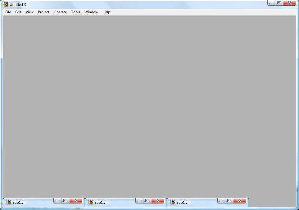

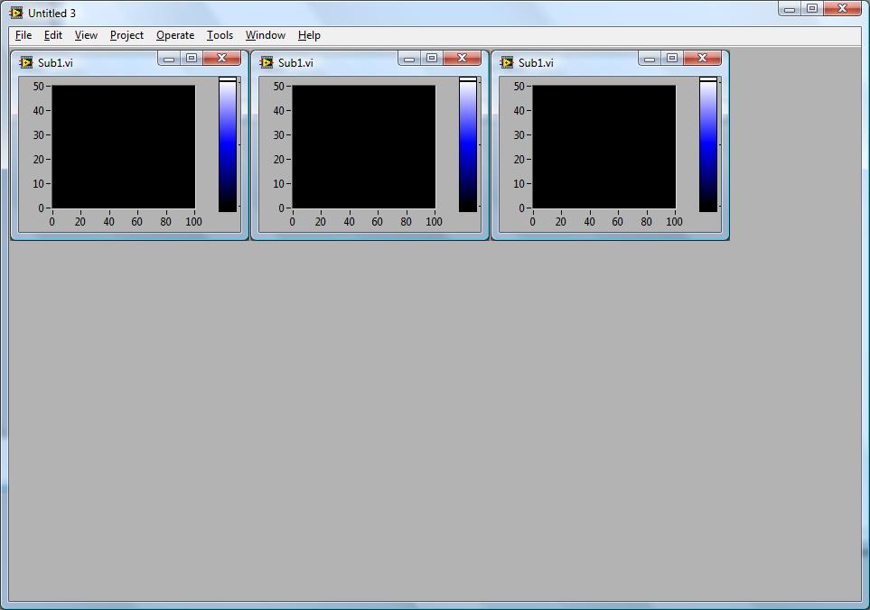

ich habe mich gerade gefragt wie ich einen solchen Aufbau für ein Toplevel VI realisieren kann. Dachte spontan an Sub-Panels, aber das wird nicht funktionieren.
Beim Programmstart öffnet sich quasi ein leeres Fenster. Dort können irgendwelche Dateien geöffnet werden, aber nur innerhalb des leeren Hauptfensters verschoben werden. Wenn man diese minimiert, werden die Fensterköpfe angezeigt (siehe Bilder). Wenn das schonmal jemand getan hat, würde mich interessieren wie man diesen Aufbau am Besten angeht.

Vielleicht hilft das hier als Anfang:
http://forums.lavag.org/Simulating-MDI-int...view-t1071.html
Vor allem der 2. Link im 3. Beitrag.
