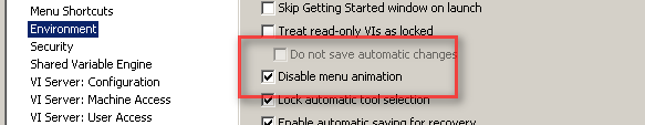

Probiers vielleicht mal hiermit:
Aber ohne Garantie, da bei mir schon von Windows-Seite die Menü-Roll-Aufklapp-etc.-Effekte abgeschaltet sind.
MfG, Jens

Hmm, nee, leider nicht. hab ich schon angehakt... aber stimmt, das lies sich auch unter XP einstellen. wie war denn das?
