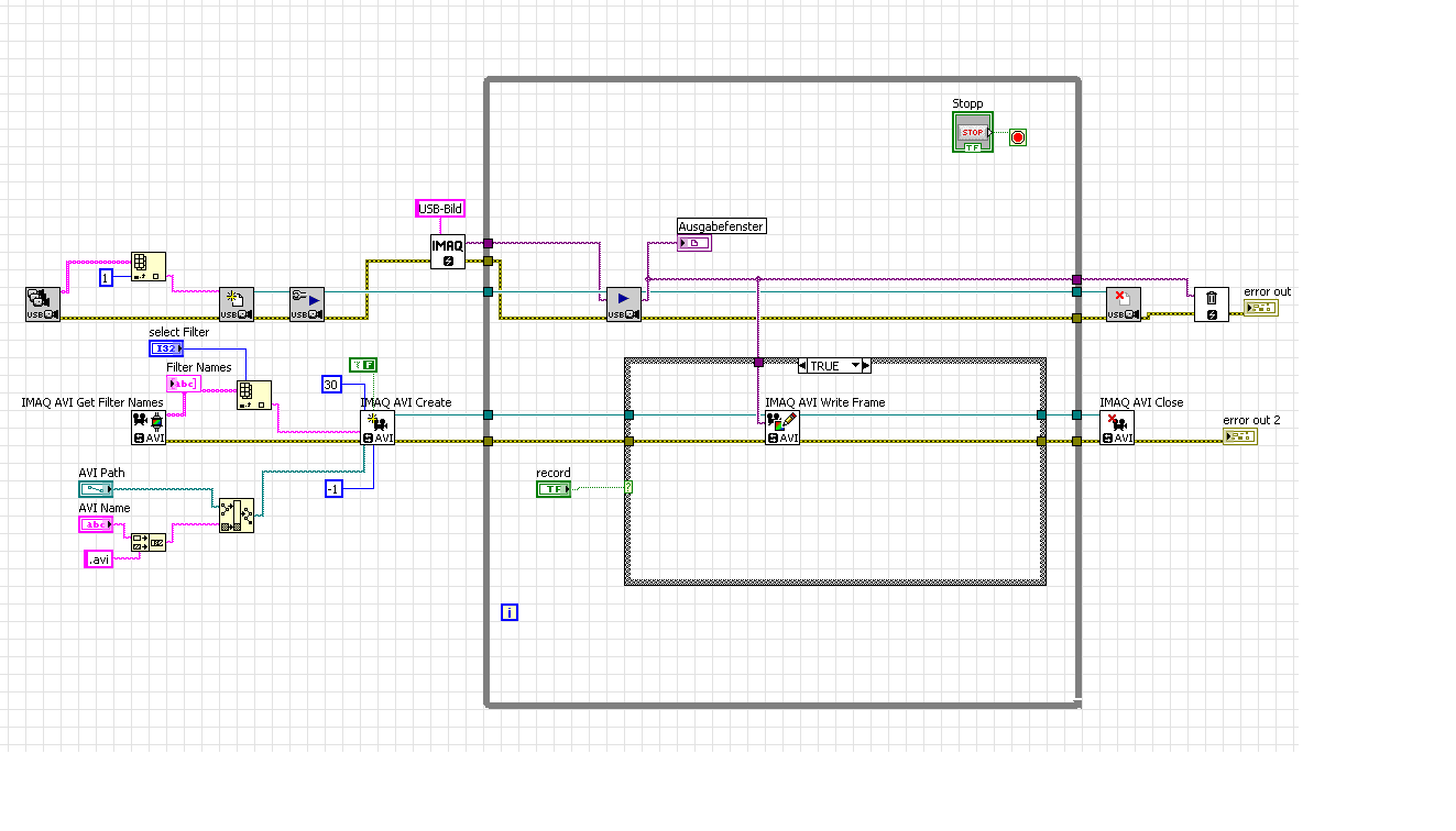

ich möchte mit einer Basler A504kc AVI-Aufnahmen machen. Später soll eine Weiterverarbeitung der Daten stattfinden.
Ich habe die Kamera so konfiguriert, dass diese 2000 fps erzeugt. Die Anbindung funktioniert mit LabVIEW über eine PCI1429-Karte, es werden bereits aktuelle Bilder in LabVIEW ausgegeben.
Wie kann ich nun ein AVIs erzeugen und speichern? Gehen dabei möglicherweise Daten verloren, so dass nicht alle von der Kamera gesendeten Bilder gespeichert werden?
Vielen Dank!

Moin,
LabVIEWexamplesVision2. FunctionsAVIAVI Read Write with Data.llb
[attachment=40548:AVI_write.JPG]
oder im einfachsten Fall wie im Screenshot gezeigt. Framerate lässt sich einstellen, 30 in meinem Fall. Ohne Kompression werden die AVIs schnell sehr groß, und mit Kompression ist mitunter Rechenpower nötig, besonders bei 1600 Fps. Ich meine gehöhrt zu haben das die AVI Erstellung in LabVIEW nicht so der Hit ist, kann das aber nicht beurteilen. Für meine Zwecke reicht es aus.
