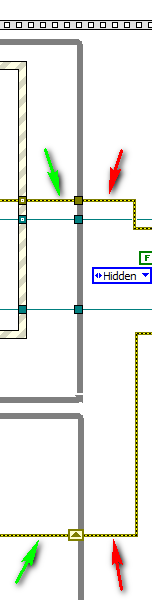

Ich nehme an, die Fehlermeldung kommt bei dir aus dem "General Error Handler" Dialog, den du ganz am Ende eingebaut hast.
Dann betreibe jetzt mal Debugging und setzte "Probes" oder Fehler-Indikatoren an den grün oder rot markierten Stellen:
Nur so kannst du eingrenzen, woher die Fehlermeldung kommt.
Vielleicht entsteht sie erst im dritten Sequenzschritt?!

danke für die Antwort. Die Fehlermeldung kommt unmittelbar nach dem klicken des Button "Cancel".
Nachdem der Fehler aufgetreten ist, ist das Prüfablauf-VI beendet, aber das Testpanel-VI läuft noch und darüber beende ich auch das Programm danach.
Ich hab das Prüfablauf-VI soweit "zurückgebaut", dass keine DAQ-Task mehr im VI aufgerufen werden, dann klappt es auch mit dem Beenden ohne Fehler, aber sobald im Prüfablauf-VI DAQ-Task aufgerufen werden und ich den Cancel-Button betätige, dann kommt der Fehler.
Bin ein bisschen ratlos.
