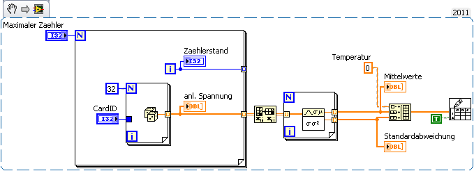

Hallo ihr.

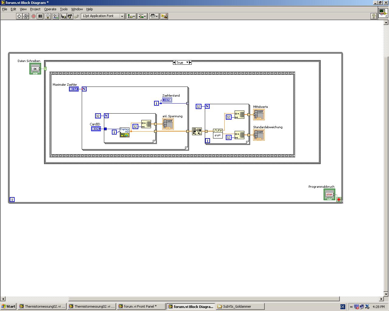

Ich muss aufgrund einer Thermistorkalibrierung und Programm mit LabView schreiben.
Im Anhang seht ihr, was ich bislang gemacht habe.

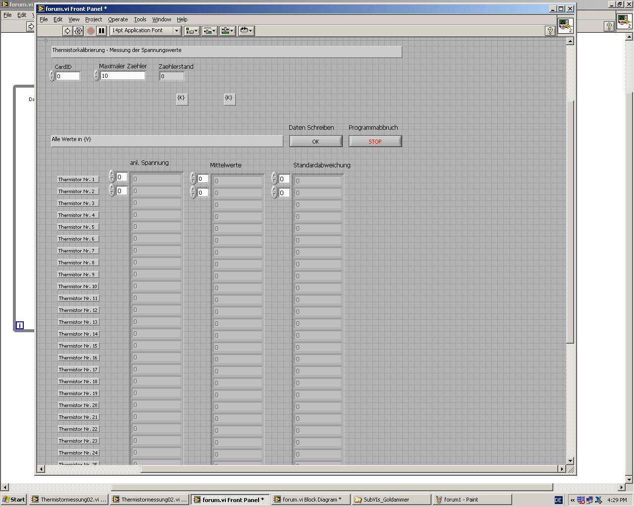

Nun ist mein Problem, dass ich die beiden Arrays mit Mittelwerten und Standardabweichungen in einem txt-File speichern möchte.
Da ich das Programm immer wieder wiederholen möchte (bei verschiedenen Umgebungsparametern) und es ja doch recht viele Sensoren sind, wollte ich, dass als Ergebnis folgende Tabelle per txt.Datei rauskommt:
1. Zeile: Temperatur (eine Konstante, noch nicht im Programm drin), Mittelwert Sensor 1-32, Standardabweichunge Sensor 1-32
(d.h. es sollen insgesamt 65 Spalten werden)
ab der 2. Zeile sollen dann die Werte bei jedem einzelnen Messdurchgang aufgelistet werden.
Ist das verständlich Smile?
Kann mir wer eine Hilfestellung geben, wie ich das realisieren kann?
Wäre super nett Smile....

Hallo Annabell,
Zitat:1. Zeile: Temperatur (eine Konstante, noch nicht im Programm drin), Mittelwert Sensor 1-32, Standardabweichunge Sensor 1-32
So vielleicht:
- Wozu die Sequenzstruktur mit nur einem Frame?
- Warum läuft dein VI ungebremst, wenn es eigentlich gar nichts tun sollte?
- Wozu diese unsinnigen 2D-Array-Anzeigen, die immer nur 32 gleiche Werte pro Zeile anzeigen sollten?
Zitat:ab der 2. Zeile sollen dann die Werte bei jedem einzelnen Messdurchgang aufgelistet werden.
Ich habe das so interpretiert, dass erneute Messungen wie unter Punkt 1 gespeichert werden und an die schon vorhandenen angehangen werden...
