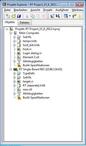

hab ne frage dazu wie ich aus meinem Projekt eine ausführbare Datei mache.
Ich hab mein Projekt explorer angehängt.
Mein vermeintliches Problem ist, dass ich mit den Build Spezifikationen aus dem target.vi ja ne exe machen kann aber ich brauche auch das host.vi als exe oder so, weil das ist das Programm was target.vi sagt was es machen soll.
Also man sieht ich hab da irgendwo ne wissenslücke.
WEnn ich die VIs ( target.vi und host.vi) separat aus LabVIEW starte macht alles wie es soll. Big Grin
Hab schon viel rumgelesen, aber irgendwie versteh ich nicht ganz wie man das am Ende benutzt ohne Labview.
(Infos: target = SbRIO 9609 und labview 11 sp1)

(15.06.2012 13:33 )fani88 schrieb:  :... aber ich brauche auch das host.vi als exe oder so, weil das ist das Programm was target.vi sagt was es machen soll.
Dann einfach eine *.exe beim Host erstellen Wink

'HAHAHAHAHAHAHHAHA Wall
hatte nicht gesehen, dass es die option auch auf der host ebene gibt.
Danke.
