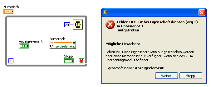

Hallo Zusammen,
habe ein kleines Problem mit einem VI. Ich lese aus einer txt-Datei Zeilen bzw. Spalten ein. Diese werden angezeigt. Nun möchte ich die Daten ändern während das VI läuft, indem ich einen Button drücke. Ist es möglich die Ausgabeelemnte in Eingabeelmente zu ändern? Über einen Eigenschafts bzw. Methodenknoten?
Vielen Dank für eure Ratschläge.
Grüße Wanze

Leg' sie doch gleich als Eingabeelemente fest und fülle sie per Property Nodes oder lokalen Variablen.

so würde ich es auch machen. Es gibt zwar den Eigenschaftsknoten "Anzeigeelement", doch auf diesen kann nur lesend zugegriffen werden.

' schrieb:Ist es möglich die Ausgabeelemnte in Eingabeelmente zu ändern?
NEIN, du kannst zur Laufzeit ein Control nicht in einen Indicator ändern!
Was aber immer geht, wie auch schon von den Vorschreibern angedeutet: Lokale Variable einens Controls erzeugen, auf Schreiben ändern und beschreiben.
