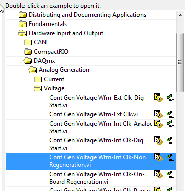

Unter LabVIEW 2011 solltest du im NI-Example Finder das Bsp "Cont Gen Voltage Wfm-Int Clk-Non Regeneration.vi" finden.
Hier solltest du eine Antwort zu beiden Fragen finden.
Ad 1) Der Buffer wird 1x komplett ausgegeben. Das misst du hart unterbrechen, wenn du zwischenrein was anderes machen willst. Aber du kannst - wie im Bsp zu sehen, immer wieder einen neuen Buffer erzeugen.
Ad 2) Die Property-Node "DAQmx Timing -> SamplClk.Rate" zeigt dir die "wahre" Erzeugungsrate an.

Vielen Dank für den Tipp Smile
Habe leider LV 2015 aber habe es über die Community Homepage heruntergeladen und probiere es gleich mal aus!

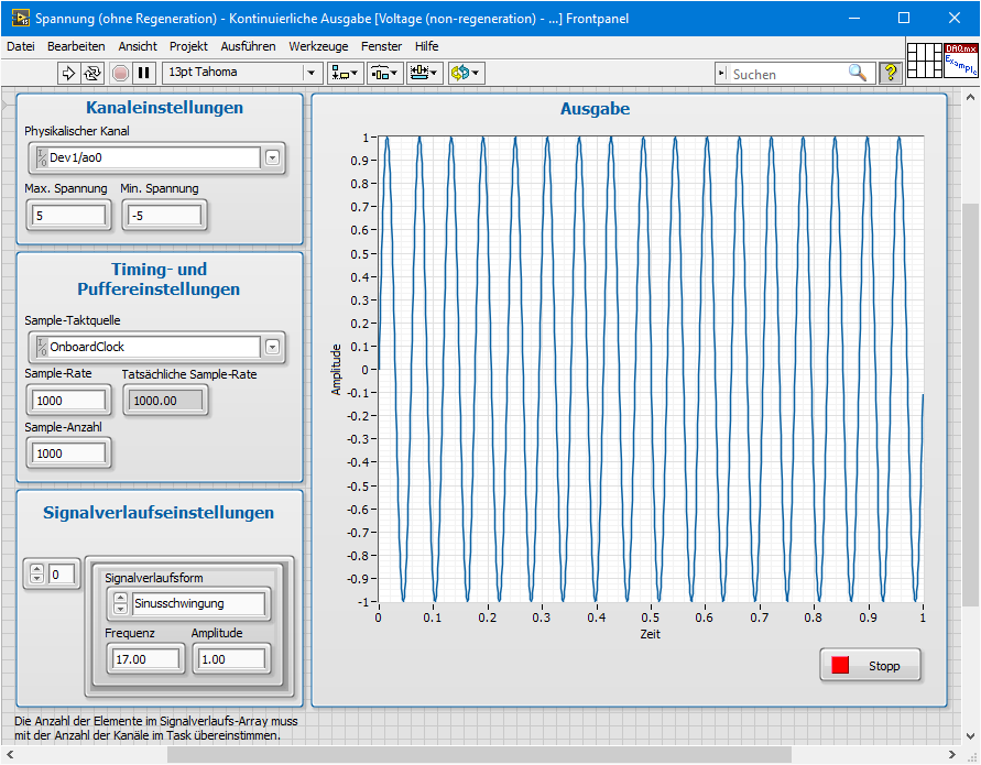

11.04.2016, 17:45
RE: Ausgabe von Samplepunkten aber wie genau?
Ja, etliche DAQmx- Beispiele, die es in LV 2011 noch gab, ware zwischenzeitlich mal weg. Aber bei mir (LV 2015 SP1) ist das gesuchte Beispiel jetzt wieder da. Sogar in modernstem Design:
